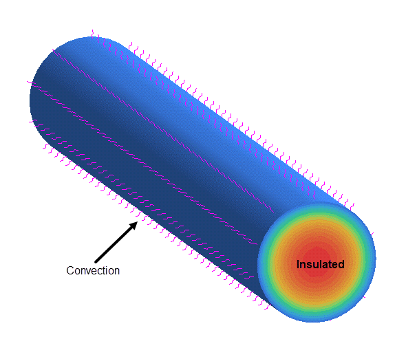

测试编号 VT05 求出发热连线的中心线和表面的温度。
定义
裸露的钢线会产生均匀的热量。周围的空气温度为 70 F。
线径为 0.75 英寸。
材料属性为:
- 属性
- 值
- 热导率
- 13 BTU/(hr-ft-F)
- 表面对流系数
- 5 BTU/(hr-ft2-F)
- 均匀发热率
- 111311.7 BTU/(hr-ft3)
结果
连线是由一个 5 英寸长的圆柱模拟的。圆柱的端面是隔热的,以便只允许在垂直于圆柱中心线的方向上进行传热。散热率通过每根电线(长度为 1 英尺)的热流率进行计算。
下表显示了连线中心线、表面的温度和散热率。
参考 | SimSolid | % 差异 | |
中心线处的温度 [华氏度] | 419.9 | 418.6 | -0.31% |
表面处的温度 [华氏度] | 417.9 | 416.5 | -0.34% |
